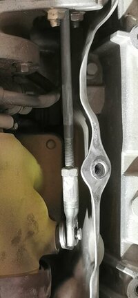

Ok muchas gracias por la explicación,desde ke selo ajuste no me a salido nada y el coche va de escándalo ,nose si de nuevo cuando lo compre IVA también jajaja yo solo le ajuste 2 vueltas y perfecto, gracias por todoSi aprietas tanto la varilla, o le quitas tanta holgura que cuando la centralita quiere abrir no puede, lo que tendrás es un estado de sobrepresión y del mismo modo la centralita simplemente pondrá el motor en modo avería para que el turbo no sople y no tenga sobrepresión.
Si la varilla tiene holguras, se pueden quitar haciendo que la trampilla quede cerrada, si le aprietas mas allá puede que abra un poco mas tarde porque esta forzada o que abra menos, pero también el coche puede ponerse en modo protección.
